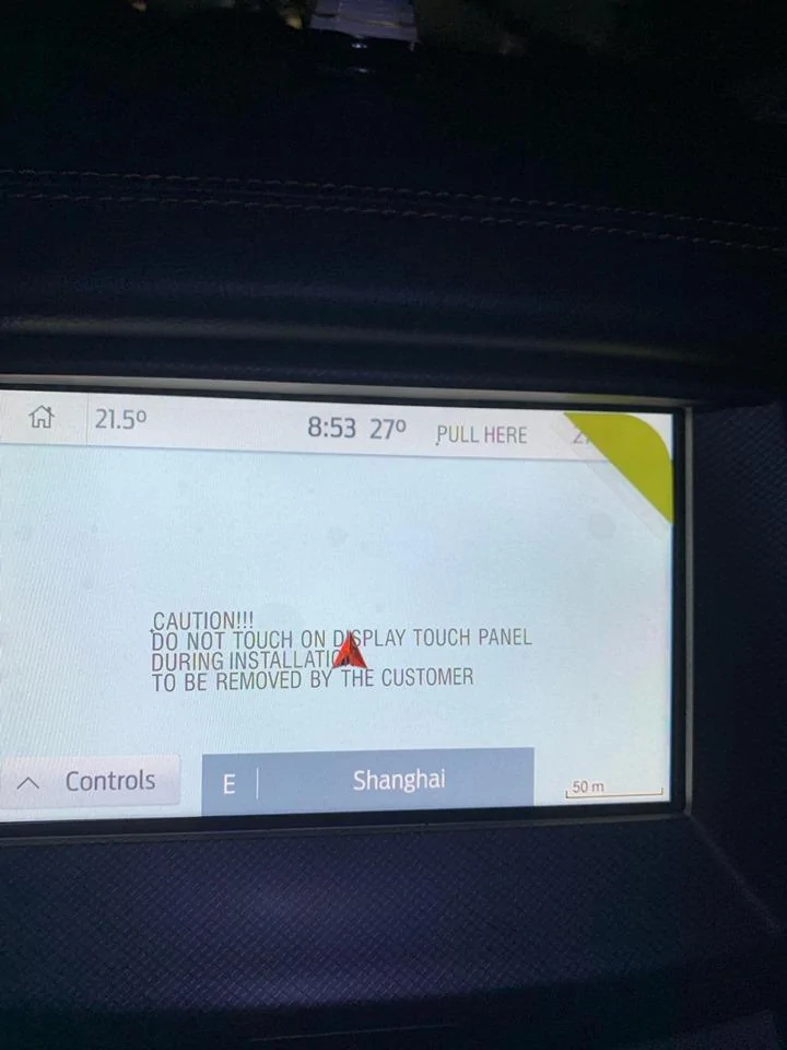

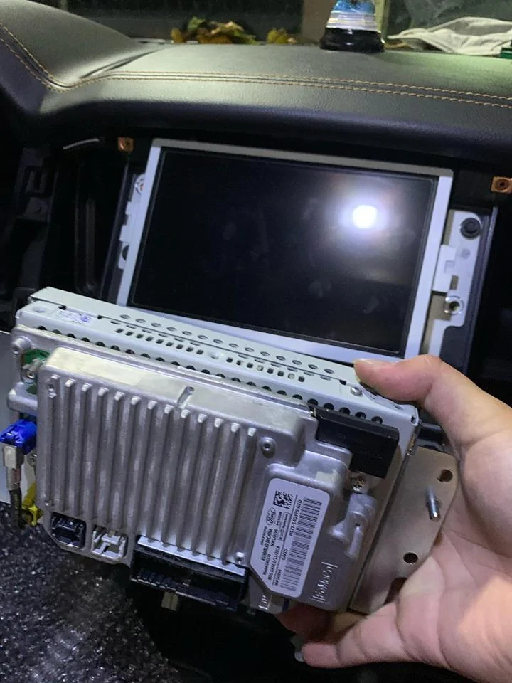

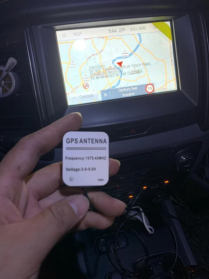

Chào mọi người. Tôi đến từ Việt Nam.
Tôi sử dụng xe Ranger 2016 với SYNC 2. Tôi vừa mới nhập về cụm điều khiển và màn hình SYNC 3 từ Trung Quốc. Vấn đề không có gì xảy ra cho đến khi tôi bật chìa khóa lên và thấy phần Navi không hiện lên. Tôi vội vã nhắn tin lại cho người bán tại Trung Quốc và họ chỉ trả lời là do cụm điều khiển này chỉ hoạt động tại Trung Quốc và không sử dụng được tại Việt Nam. Mọi người có thể nào chỉ tôi cách nào để bật nó lên không? Cám ơn

China destination APIMs only have China map data on them. I *believe* for Vietnam you'd need the Nav module with NNG Nav on it.
