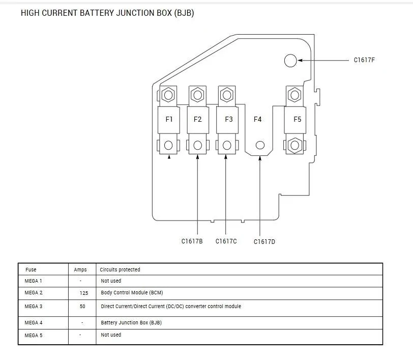

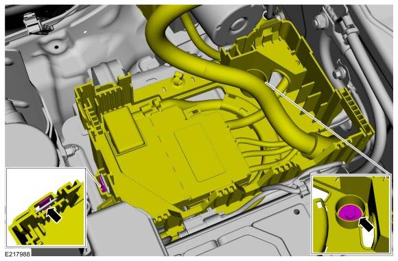

If the BCM is not powering up the High Current Fuse (125 Amp) might have blown. It is buried under the Engine Bay Fuse Box, it must be removed to gain access to this.
Note this is a ref just in case the BCM will not power up to program it.
The BCM Fuse is located under here, it may have blown from your short issue - hopefully no other damage to wiring or modules.
This is located under the Engine Bay Fuse Box (BJB)

Si el BCM no se enciende, es posible que se haya fundido el fusible de alta corriente (125 amperios). Está enterrado debajo de la caja de fusibles del compartimiento del motor y se debe quitar para poder acceder a él.
Tenga en cuenta que esto es una referencia en caso de que el BCM no se encienda para programarlo.
El fusible BCM se encuentra aquí debajo, es posible que se haya fundido debido al problema de cortocircuito; es de esperar que no haya otros daños en el cableado ni en los módulos.
Esto se encuentra debajo de la caja de fusibles del compartimiento del motor (BJB)
