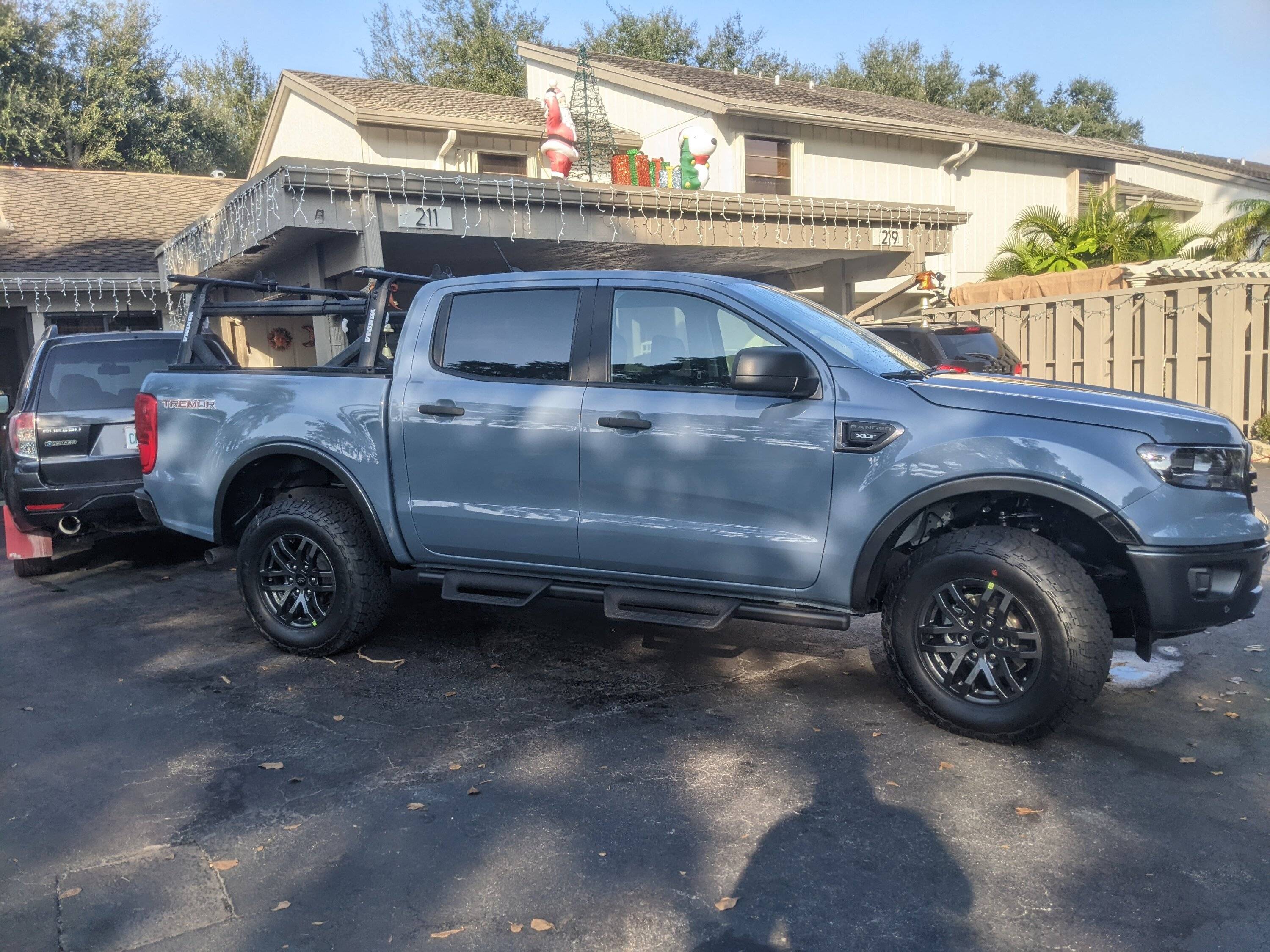

CONGRATS ! LIKE THE COLOR. GREY IS THE ONLY WAY !
